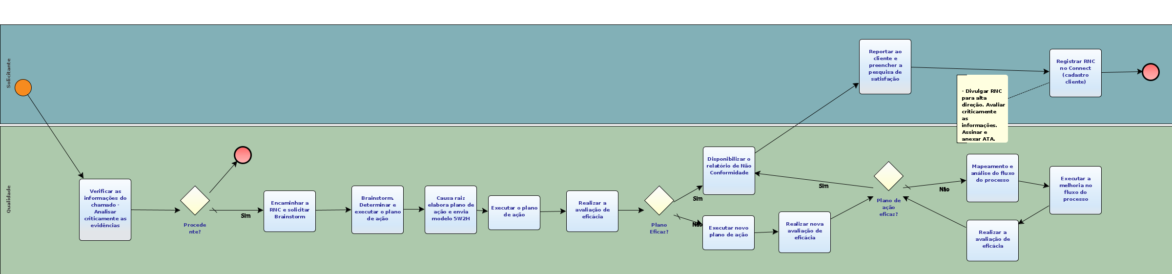

Ajuda com montagem de processo BPM
Olhando este diagrama. Tem algum ponto de atenção que devo tomar?
E sobre aquele loop ali na ultima decisão?
Gostaria de um feedback de vcs.
Man tem 2 atividades com o nome “Realizar a avaliação de eficácia “, você pode tentar colocar essa última ligando direto na atividade anterior de mesmo nome.
Só uma ideia, ´pode testar e vê se da certo.

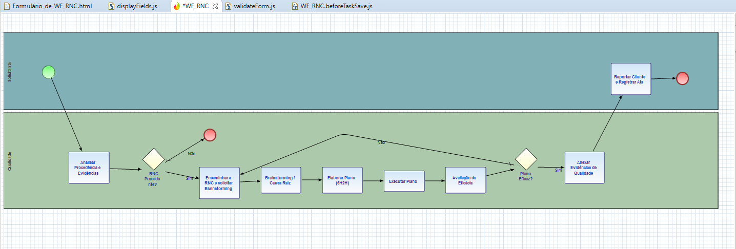

No outro dia, parece que fluiu um pouco mais. A sensação de estar meio perdido no fluxo devido a esta redundância foi certeira. A principio, tiraria apenas o ultimo conjunto apos a decisão repetida. Quando percebi que se tratava de duas repetições, afinal, se é repetido, agente faz igual na programação reaproveita né rs
Então, transformei num ciclo e uma única decisão se o plano foi eficaz.
Tem coisas que de bater o olho, já aponta algo de estranho né.

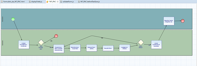

Versão atual agora está assim. Ainda estamos homologando este processo, queria levar já
Por padrão, em cada caixa (atividade) vcs abrem algum campo no formulario? ou usa a caixa apenas para registrar a etapa do processo e ver através do histórico?
ouvindo ideias.

Analisando seu fluxo, entendo que deva ser quase que obrigatório o uso de um formulário para interagir com o gateway(automatico) de decisão, vc consegue fazer ele interagir com o formulário buscando o valor de um campo e determinando um caminho! um exemplo de condiçao que pode ser utilizada no gateway é o hAPI.getCardValue(“id do campo“)==”valor_esperado” para satisfazer a condiçao.
