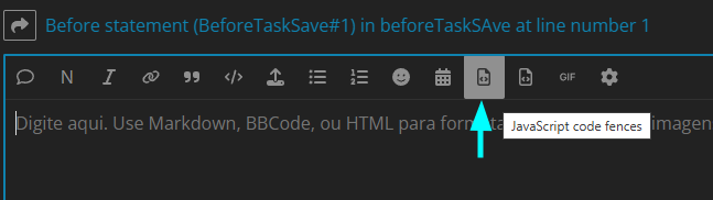

Quando for postar código clique no ícone code fences do editor e então digite o código dentro da marcação. Se for JS já tem o ícone atalho pra isso.
Ao fazer isso ele vai criar essa “cerca” pra você digitar o código.
Sem postar o código assim, pra ficar formatado, fica muito difícil ajudar, porque fica uma bagunça na postagem.
