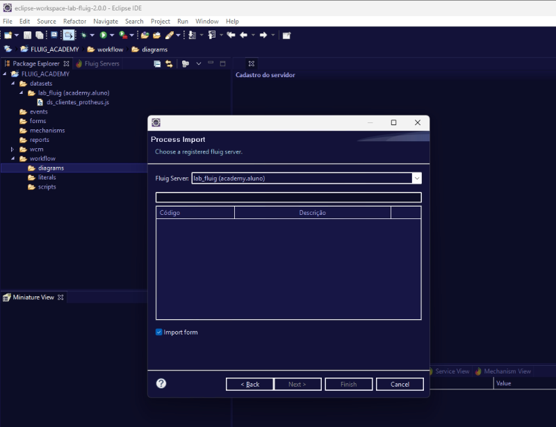

Não estou conseguindo importar os processos no Eclipse 2019-R9, com o pluguim do Fluig Studio 2.0.0, e o Fluig Studio 1.8.2.
Descompactei o eclipse em duas pastas diferentes, em cada um instalei uma versão de pluguim diferente, e depois conectei em servidores Fluig com a respectiva versão. Ao solicitar a importação de processos e selecionar a conexão do servidor ele não carrega a lista de processos.
O estranho é que mesmo não conseguindo importar os processos eu consegui importar datasets e formulários.
OBS: quando utilizo uma versão mais antiga do Eclipse Neon3, com o pluguim Fluig Studio 2.0.0, eu consido ver a lista de processos e importa-los.
