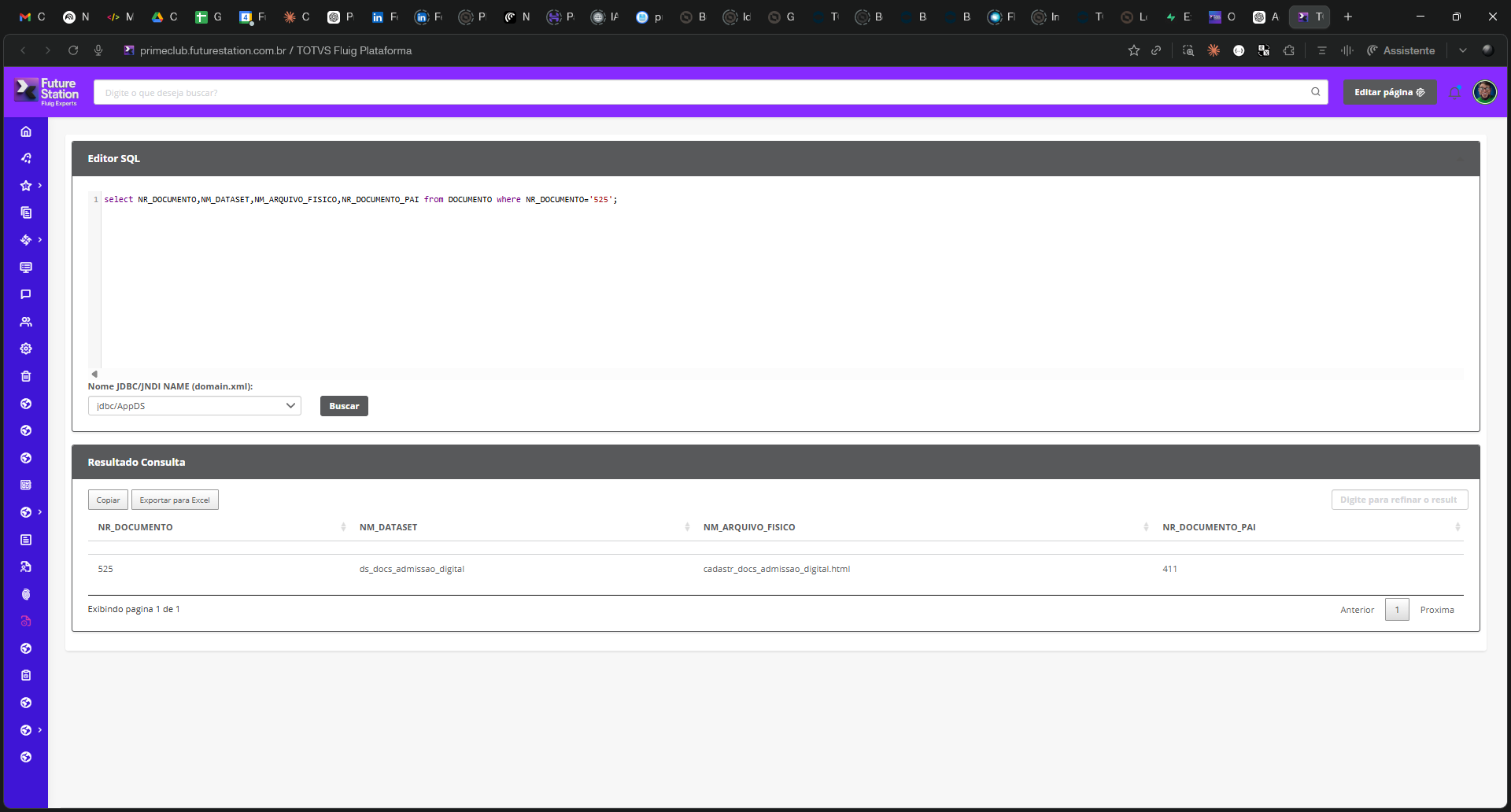

NAO RECOMENDO A ALTERAÇÃO VIA BANCO! existem outros relacionamentos ligados aos registros do formulários! como tu bem sabe! cada formulário criado, gera uma nova tabela ML, com diversos relacionamentos e um deles é com a tabela DOCUMENTO.
O dado que tu gostaria de alterar é o código da coluna NR_DOCUMENTO_PAI
que equivale ao codigo da pasta ao qual o registro (DOCUMENTO HTML) está atrelado.
select NR_DOCUMENTO,NM_DATASET,NM_ARQUIVO_FISICO,NR_DOCUMENTO_PAI from DOCUMENTO where NR_DOCUMENTO=‘525’;
