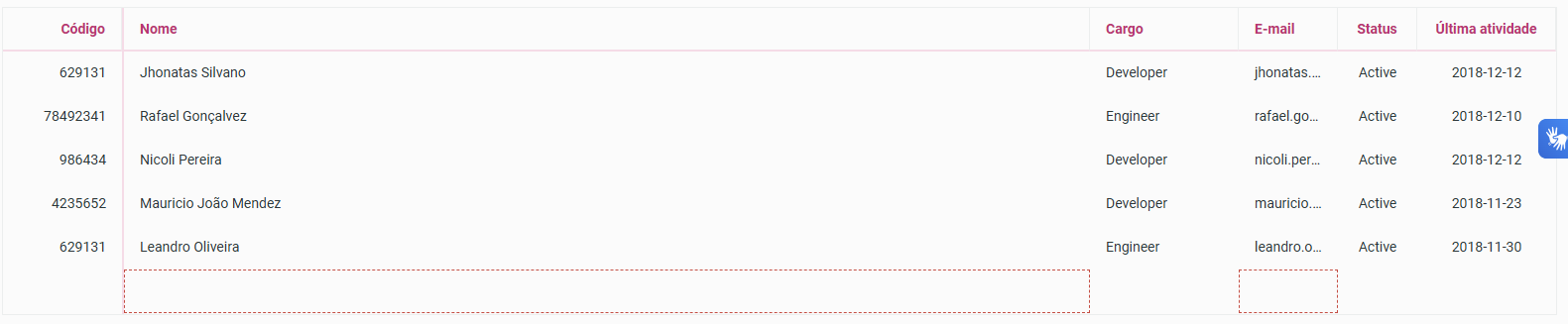

Estou fazendo um formulário com uma tabela Pai x Filho, mas o componente que é renderizado não é dos melhores no quesito interação. Queria criar uma tabela Pai x Filho cujo comportamento seja parecido com um “excel” onde é possivel navegar entre as celulas usando tab ou as setas do teclado. Algo parecido com esse grid do PO UI PO UI

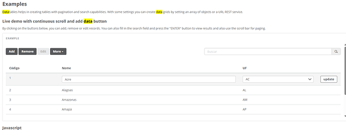

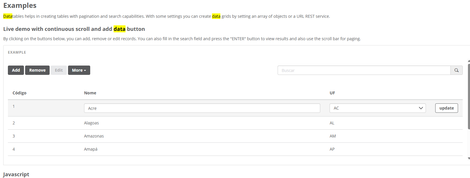

Você pode utilizar o componente DataTable do próprio Style Guide (só utilizei em Widgets e até que funcionou bem).
Ou então utilizar a lib jQuery DataTables
