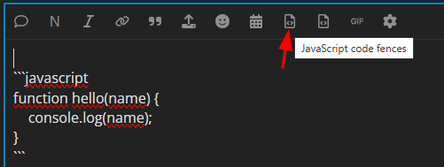

@pietro, Infelizmente o arquivo não ficou acessível. Acho que tá com algum problema de permissão no fórum.
Uma coisa legal desse fórum é que dá pra postar o código direto no post e deixar formatado.
Basta colocar o código entre “cercas” que indicam a linguagem. No caso do JS é só clicar no botão de fences e escrever o código dentro da demarcação.
