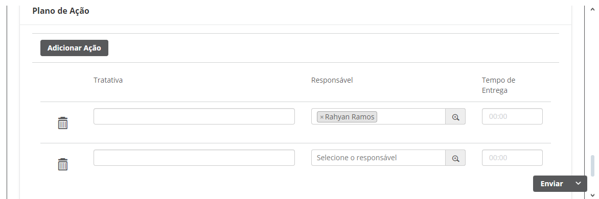

Estou desenvolvendo um processo em que, em uma determinada atividade, o responsável deve informar os planos de ação em uma tabela Pai x Filho. Nessa tabela, o usuário define a tratativa, o responsável e o prazo para entrega. Veja a imagem ilustrativa abaixo:

Para capturar os dados do campo zoom, utilizei as funções abaixo, que percorrem todas as linhas da tabela e recuperam o valor selecionado:
function setSelectedZoomItem(selectedItem){
	const numFilhos = contarFilhos("planAcao");
	let listResponsaveis = []
	for(let i = 1; i <= numFilhos; i++){
		// Obtém o valor (que deve ser o login) do campo na linha i
        let login = $("#responTrat___" + i).val();
        // Se existir um valor (ou seja, o responsável foi selecionado), adiciona na lista
        if (login && login != "") {
            listResponsaveis.push(login);
	$("#responsaveisConcat").val(listResponsaveis.join(", "));
function contarFilhos(nomeTabela) {
    const numFilhos = $("#" + nomeTabela + " tbody tr").length - 1;
    return numFilhos;
A dificuldade que estou enfrentando é a seguinte: o valor recuperado dessas funções é apenas o colleagueName (nome do usuário). Sei que, se alterar o parâmetro para 'displayKey':'login', a função conseguirá capturar a matrícula, mas o campo do formulário exibirá somente esse valor, o que não é intuitivo para os usuários.
Gostaria de saber se há uma forma de exibir ambos os valores (nome e matrícula) no campo ou se existe alguma abordagem melhor para capturar o login do usuário sem comprometer a apresentação do nome no formulário.
