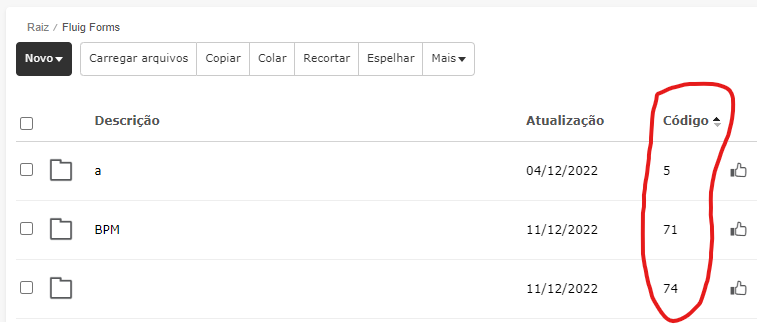

nesse caso eu estaria atualizando os dados de um formulário existente ou criando um formulário com os dados na qual eu quero? ( eu preciso guardar as informações escritas na widget em formulário ).
@Lucas_Maciel_dos_San , já que é criação e numa widget veja a possibilidade de usar a chamada REST Form Management. Se não me engano ela já utiliza a sessão do usuário logado. Mas se for usar a SOAP é o método create.
O documentid, já que é uma criação, acredito que seja o ID da “pasta” do formulário. Mas como nunca corri atrás de criação de registro, sempre fui nas alterações, não tenho certeza. Esse ID você acha no GED do Fluig. Um formulário é representado como se fosse uma pasta.
