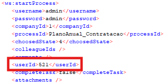

Já usando SOAP é possível indicar o requisitante, usando o serviço ECMWorkflowEngineService, operação startProcess.
Esse userId vai ser o solicitante.
