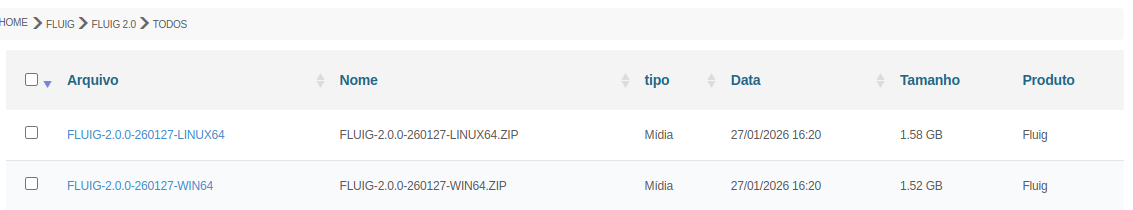

Existe uma versão da imagem datada de 27/01/2026. Já tentou jogar ela por cima?
Caso não resolva, só abrindo chamado na Totvs mesmo.
