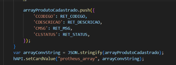

Fala galera, em uma atividade de serviço estou recuperando o retorno e adicionando os campos que preciso em um array. Ao processar a rotina, exatamente na linha onde o array é transformado em string para que eu possa salva-lo em um hidden, o fluig me retorna o seguinte erro:
Não sei se no backend eu deveria converter de uma forma diferente. Alguém tem ideia se há uma tratativa diferente?

Tentei de duas formas
var arrayProdutoCadastrado = new Array();
var arrayProdutoCadastrado = ;

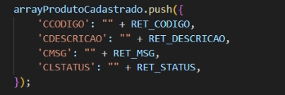

Então o problema deve estar com o conteúdo que está sendo adicionado. Esse RET_CODIGO, RET_DESCRICAO, RET_MSG e RET_STATUS são todos strings simples? Tente adicionar umas aspas na frente pra forçar uma conversão em todas as variáveis:
'CCODIGO': "" + RET_CODIGO,..
Podes fazer também antes do stringfy um log.dir(arrayProdutoCadastrado) pra verificar o que tem de conteúdo nesse array
Resolvido com as aspas. Valeu
