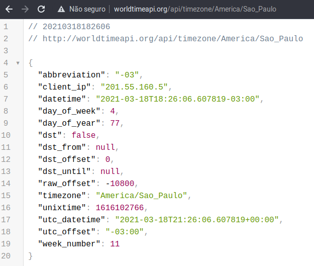

Boa noite @Cassius ,
Você pode consumir uma API pública que te retorna o horário exato em JSON, essa é um exemplo: World Time API - America/Sao_Paulo
Segue exemplo abaixo do retorno:
Espero ter ajudado!
