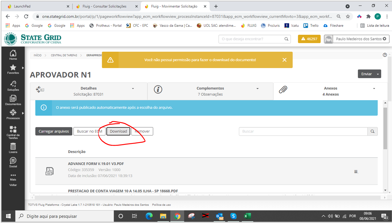

Após atualizar o fluig para a versão 1.7.1 somente o criador do processo está conseguindo utilizar o botão “Download” destacado no print anexo.
Gostaria de saber se tem como habilitar este botão para os demais participantes do processo.
Boa tarde, verifica as permissões da pasta e qual a definição de herança da mesma.
Já verificamos. Mas não podemos liberar o acesso a pasta para todos por conta de dados confidenciais. Só os envolvidos em cada processo podem fazer o download.
Se abrirmos anexo a anexo, uma a um, é possível fazer o download. O que não funciona é a opção de fazer o download em “bloco”, sem abrir cada um dos anexos.
