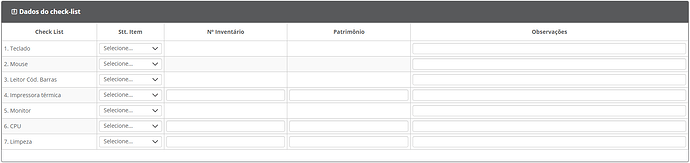

Estou com uma dificuldade que já enfrentei no passado, mas tive que deixar de lado a mesma devido a urgência da demanda, porém, ela surgiu novamente kkkkk
Que seria o seguinte:

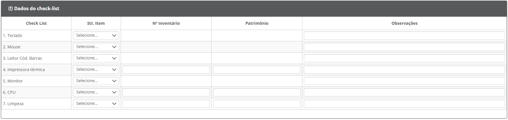

Criei essa tabela no fluig, com campos definidos, ou seja, não será necessário adicionar nenhuma linha como de costume, haja vista que serão somente 7 linhas, sendo essas que estão na imagem.
Porém, ao informar os campos que há dentro dela, na próxima etapa ele me retorna esses campos vazios…
Acredito que seja por eu ter definido o nome dos campos das linhas e ele não criar um index, como “NomeDoCampo___1” e etc.
Segue o código:
