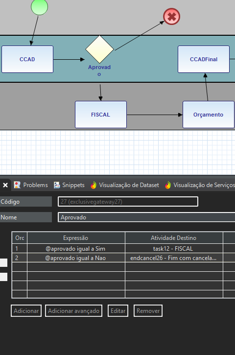

Como configurar um processo de Aprovação usando exclusivegatway
Estou desenvolvendo meu primeiro BPM de processo e tive dificuldade para uma simples aprovação de sim ou Não em um determinado fluxo. Parece bem simples, mas ao exportar o eclipse da erro de expressão…

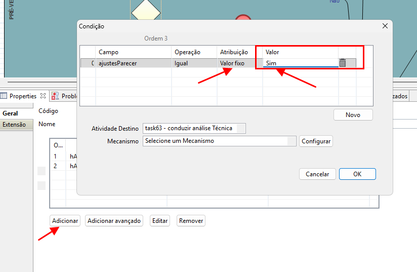

Olá @ViniEndres
Eu geralmente gosto de usar a expressão condicional avançada!
Porém é importante que tu leve em consideração que para valores de campo o Fluig é CASE-SENSITIVE.
para a criação de condicional simples, o campo marcado com o Quadrado, deve ter o valor exatamente igual ao value do seu elemento de decisão do formulário.
Geralmente utilizando o componente Radio.
Obrigado pela dica! Acabei conseguindo “resolver” o problema criando um novo workspace e reconfigurando o process.
