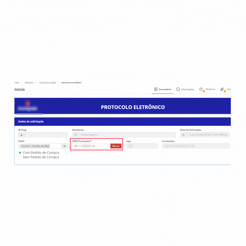

Tenho um formulário, onde no cabeçalho dele é informado o cnpj do fornecedor e no final do formulário, é informado as informações bancarias dele, onde tem o zoom ChavePix, eu preciso que no momento que eu clicar no zoom ele já retorna meu dataset filtrando as chaves pix cadastradas para o fornecedor.

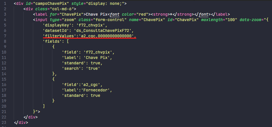

Este aqui é meu campo ZOOM no html:
        <div id="campoChavePix" style="display: none;">
          <div class="col-md-6">
            <label for="ChavePix">Chave Pix<font color="red"><strong>*</strong></font></label>
            <input type="zoom"
                   class="form-control"
                   name="ChavePix"
                   id="ChavePix"
                   maxlength="100"
                   data-zoom="{
                     'displayKey': 'f72_chvpix',
                     'datasetId': 'ds_ConsultaChavePixF72',
                     'fields': [
                         'field': 'f72_chvpix',
                         'label': 'Chave Pix',
                         'standard': true,
                         'search': 'true'
                        'field':'a2_cgc',
                        'label':'Fornecedor',
                        'standard': true
Esta é minha função JS (custom.js):

Você também já pode começar o zoom com um filtro que vai retornar 0 resultados.
No seu zoom você colocou dois itens como standard. Sinceramente não sei se isso é válido ou se influencia em algo.
Dá pra reduzir algumas coisas do seu JS do formulário pra recarregar o zoom. Tenta isso e vamos ver o resultado:

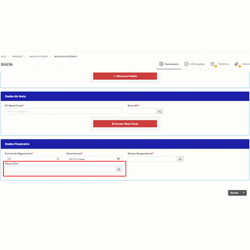

Então, cabeçalho que eu quis dizer que é um dos primeiros campos que o usuário informa. No início do formulário!
O usuário inicia o formulário, primeira informação a preencher é a filial e o segundo é o cnpj do fornecedor.
No formulário tem vários painéis, Painel Dados de pedido de compra, painel dados de nota fiscais e painel dados financeiro, no painel de dados financeiro é onde está o meu campo input do tipo zoom (ChavePix).

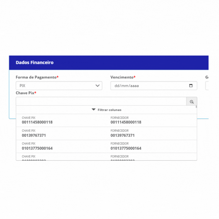

Ai o que eu preciso é que quando o usuario clicar no Zoom, já carregue meu dataset ds_ConsultaChavePixF72 filtrando pelo CNPJ informado lá em cima ( campo: $(“#CNPJFornecedor”))
E assim, retornando somente as chaves pix cadastradas para o CNPJ informado.

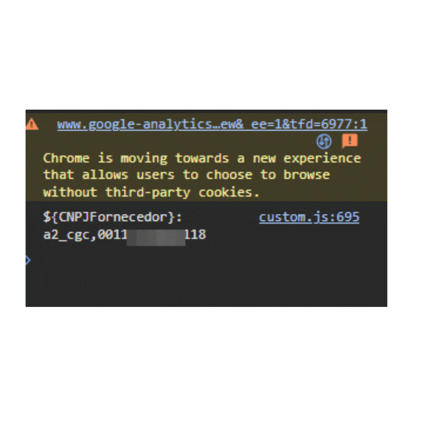

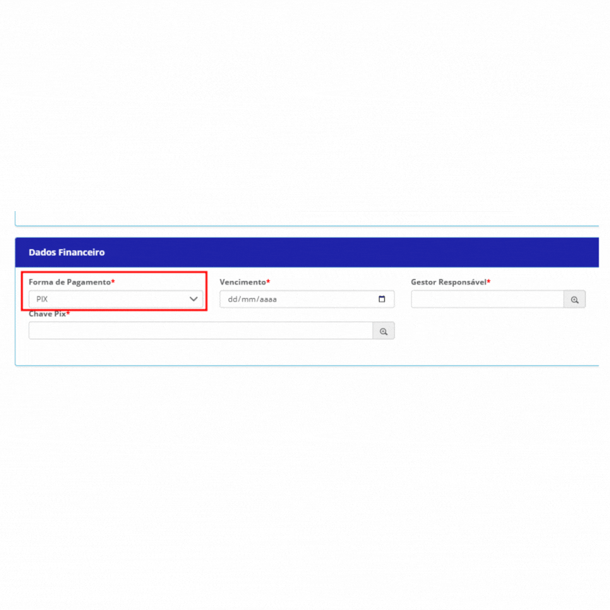

Sobre o OnChange:
Eu fiz algumas tentativas, agora por último fiz assim:
Coloquei o OnChange no Forma de Pagamento, onde ao selecionar a opção PIX, ele dispara a função abaixo:
function filtroZoomTeste() {
    var FornecedorCnPj = $("#CNPJFornecedor").val().replaceAll(".", "").replace("/", "").replace("-", "");
    if(FornecedorCnPj.length > 0) {

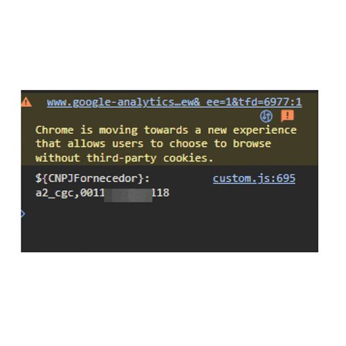

        console.log("${CNPJFornecedor}: "+`a2_cgc,${FornecedorCnPj}`);
        window["ChavePix"].clear();
        reloadZoomFilterValues("ChavePix", `a2_cgc,${FornecedorCnPj}`);
HTML:

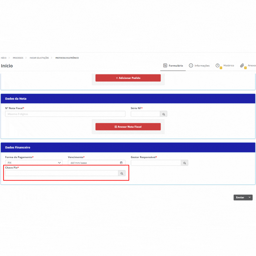

Forma de Pagamento* Selecione Boleto Transferência PIX
Console.log:
Não filtrou:
Sobre a orientação da construção do DataSet, eu vou ajustar ele hoje!
@Danillo_Nogueira , como você não postou os códigos usando a formatação do fórum, ele ficou ruim de ler e com isso eu não tinha percebido algo.
O seu dataset recebe a constraint com o nome (fieldName) CNPJFornecedor, enquanto que no JS do formulário está passando a constraint com o nome a2_cgc.
Então troque seu reloadZoomFilterValues para:
reloadZoomFilterValues("ChavePix", `CNPJFornecedor,${FornecedorCnPj}`);
