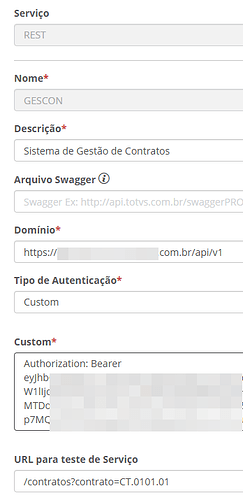

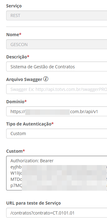

Logo abaixo, temos a opção de autenticação, com as possibilidades Basic, oAuth1, oAuth2, jwt etc. Isso varia muito de API pra API, então será necessário consultar a documentação da Argo para ver o tipo de autenticação deles. Caso seja um bearer token jwt que não expira, basta selecionar a opção “Custom” no FLUIG e inserir "Bearer " + seu token.
Após isso, o ultimo campo de preenchimento é o “URL para teste de Serviço”, nele você pode inserir uma URL teste pra validar que a consulta está de fato funcionando, lembrando que não é necessário inserir a base url novamente nessa url de teste, já que já foi informada no campo “Domínio”.

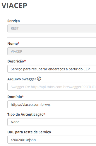

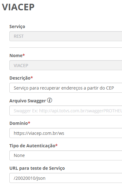

Meu problema, Caro @Pablo_Padua não é o código de leitura do endpoint. Meu problema é a criação do Serviço. A tela para os parâmetros aceita as inserções de valores nos campos, mas o teste do registro do Serviço não funciona, mesmo em APis públicas, tais como as do viacep.com.br, por exemplo. Aí a documentação diz para ir no servidor do Fluig, pegar o certificado, mexer nas variáveis de ambiente do Windows, etc. Mas nada disso funciona.

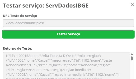

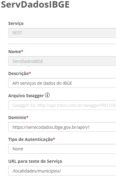

No domínio coloque o endereço completo pra “base” da API. Ex: https://servicodados.ibge.gov.br/api/v1.
Assim, quando chamar o endpoint pode passar só o resto da URL. Ex: /localidades/municipios/
Aí é só testar:
Exemplo que tenho usando autenticação com Bearer Token:

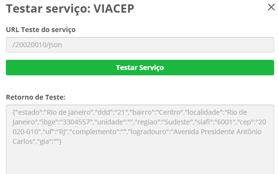

Caro @Bruno_Gasparetto, com a chamada sem autenticação usando a URL do IBGE também funciona para mim. Funciona para você aquele domínio ‘https://viacep.com.br’, com o teste ‘/ws/20020010/json’?
