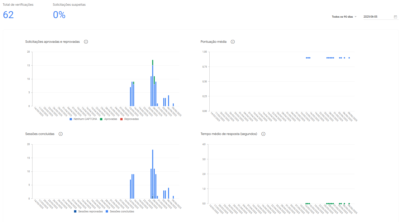

Sim, o ReCaptcha ajuda demais, ainda mais que dentro do código, você consegue verificar se o mesmo foi concluído para só assim, enviar a requisição para o servidor;
Além de que, o ReCaptcha do google é uma API gratuita para casos de até 10.000 requisições mensais.
E você tem acesso ao painel, onde consegue acompanhar quantas requisições foram feitas, quantas deram certos, etc.
Inseri o Captcha, pois como a página está pública, estávamos com receio de algum software malicioso enviar diversas requisições para o fluig, assim, podendo abrir solicitações ilimitadas em um curto período de tempo e acabar travando todo o servidor;
