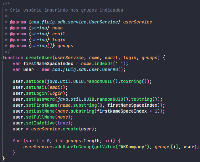

Na época eu preferi usar o SDK mesmo e como não trabalho com papéis aqui (no geral achei meio inútil considerando que grupos fazem tudo que papel faz e ainda dão mais opções) deixei assim:
No caso a matrícula deixo um UUID por ser integrado ao Identity.
