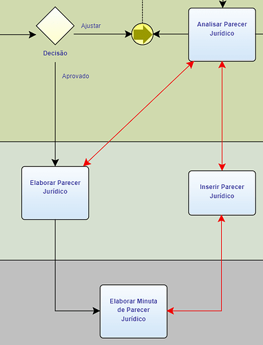

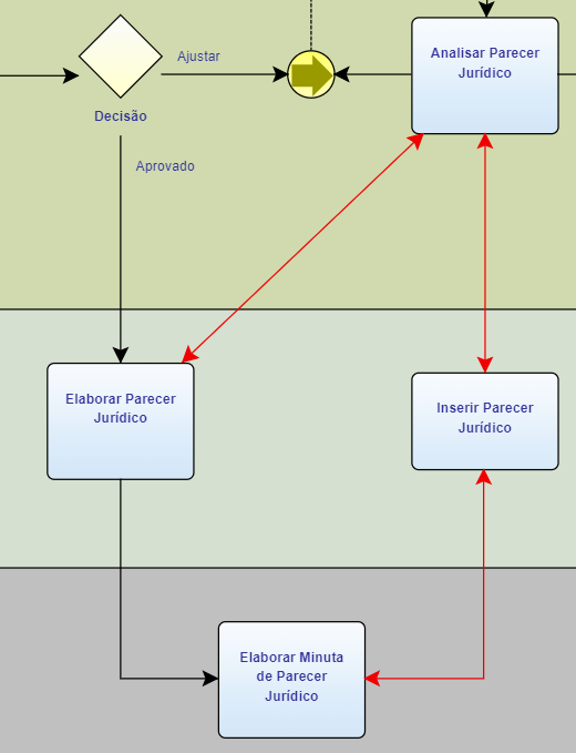

Um caso simples que temos aqui.
Na atividade “Elaborar Parecer Jurídico” o responsável pode tramitar para “Elaborar Minuta do Parecer Jurídico”, onde algum estagiário criará a minuta do parecer. Então não há como exigir que seja inserido o parecer em anexo, pois ainda será feita a minuta por um estagiário.
Na atividade “Elaborar Minuta do Parecer Jurídico” utilizo a regra lowcode pra obrigar o estagiário a inserir anexo (validando quantidade e extensão). Na sequência volta para um responsável do jurídico, na atividade “Inserir Parecer Jurídico”, na qual também uso regra lowcode pra obrigar a inserir o anexo que é o parecer.
Porém na atividade “Elaborar Parecer Jurídico” o responsável pode tramitar para “Analisar Parecer Jurídico”, que é a atividade na qual o demandante vai verificar a opinião jurídica para decidir se continuará com o processo. Então nessa situação o responsável é obrigado a inserir um anexo na “Elaborar Parecer Jurídico”.
Então essa atividade “Elaborar Parecer Jurídico” tem regra de anexo de acordo com o destino e nessa situação só é possível validar por evento de processo, e ainda por cima não é uma validação muito simples, pois devemos consultar vários datasets pra validar que determinado anexo foi inserido em uma atividade específica.
