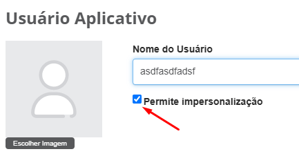

Quando você fornece o userSecurityId o Fluig vai tentar personificar o usuário informado nessa constraint pra então fazer a consulta ao Dataset.
Porém é comum os usuários OAuth por padrão não estarem com essa opção marcada.
Já os usuários comuns do Fluig normalmente permitem isso por padrão, pelo que me lembro.
Boa tarde Bruno, tudo bom?
Já estava feito essa configuração no FLUIG e mesmo assim não conseguimos.
Estamos achando que possa ter corrompido nossa base de testes e vamos fazer alguns testes após atualizar a versão.
Mas muito obrigado pela ajuda.
