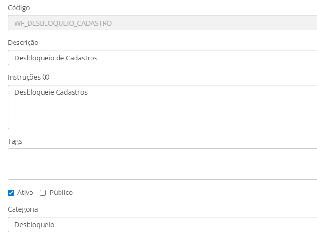

Descrição e categoria não atualizam
conforme imagens, nas configurações do processo, tem uma descrição e categoria diferentes das que estão na aba iniciar processos. alguém sabe porque isso está acontecendo?

Provavelmente a versão ativa do processo não é a que você está editando, tem acesso direto ao Eclipse?
Experimenta exportar por lá novamente marcando a opção ‘Liberar Versão’, e deixa salvo lá a descrição e instrução que você quer.
Eu estou fazendo dessa forma, tanto que a primeira imagem é um print das configurações do processo já dentro do Fluig, e esta com a descrição “Desbloqueio de Cadastros” e a categoria “Desbloqueio”, mas na visulização aparace como “WF_DESBLOQUEIO_CADASTRO” e sem categoria

Então, mas tentei alterar a descrição e a categoria pelo “Configurar processo” e mesmo assim não foi. Então não tem como ter sido na exportação

Cara, o pessoal da TOTVS me respondeu, achei o erro.
Tinha que atualizar nos literais
