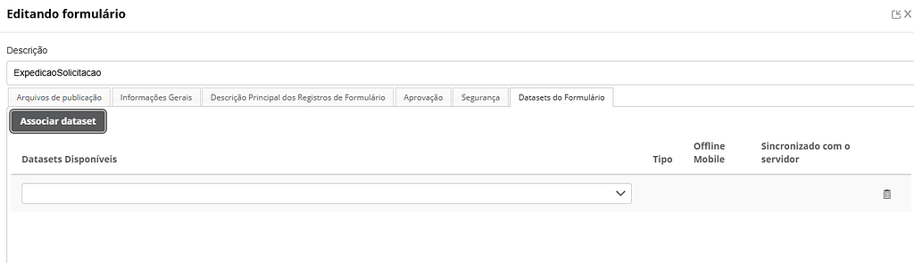

@Leonardoo , ainda sobre essa parte do offline, certa vez tive uma dúvida com relação àqueles datasets que podemos vincular ao formulário (isso no Eclipse) e no fórum da TOTVS me deram a resposta que isso ajuda justamente nessa parte do offline.
Já fiz alguns desenvolvimentos para offline, num geral funciona bem, porém existem alguns pontos que ainda dão problema como new Date() que busca a data que o processo foi baixado no app e não a data atual, o zoom padrão do fluig quando está offline e faz uma busca com caracter especial exemplo: “água“ ele não encontra, mas se pesquisar “gua“ ele encontra, também estou enfrentando um problema de downlaod o qual usava uma opção nativa js que parou de funcionar quando o my fluig atualizou.
mas sem levar esses pontos em consideração num geral funciona relativamente bem.
