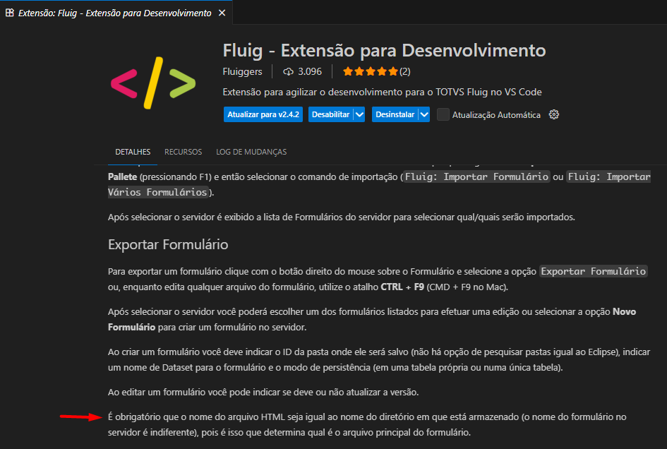

Pessoal, eu curti muito o trabalho que vocês tiveram para criar essa extensão, particularmente acho o VS Code muito melhor do que o eclipse de fato. Consegui fazer a importação de formulários e tive um pequeno problema para exportar:
Até cheguei a trocar o nome dos arquivos para ficarem idênticos para ver se não ocasionaria um erro igual está na descrição da extensão.
Mas mesmo assim o erro persiste, alguém tem uma ideia do que estou fazendo de errado?

Mas o fato do nome do arquivo HTML principal ser igual ao da pasta do formulário foi só por convenção e pra ter “tela” a menos perguntando qual é o anexo principal (como tem no Eclipse)
