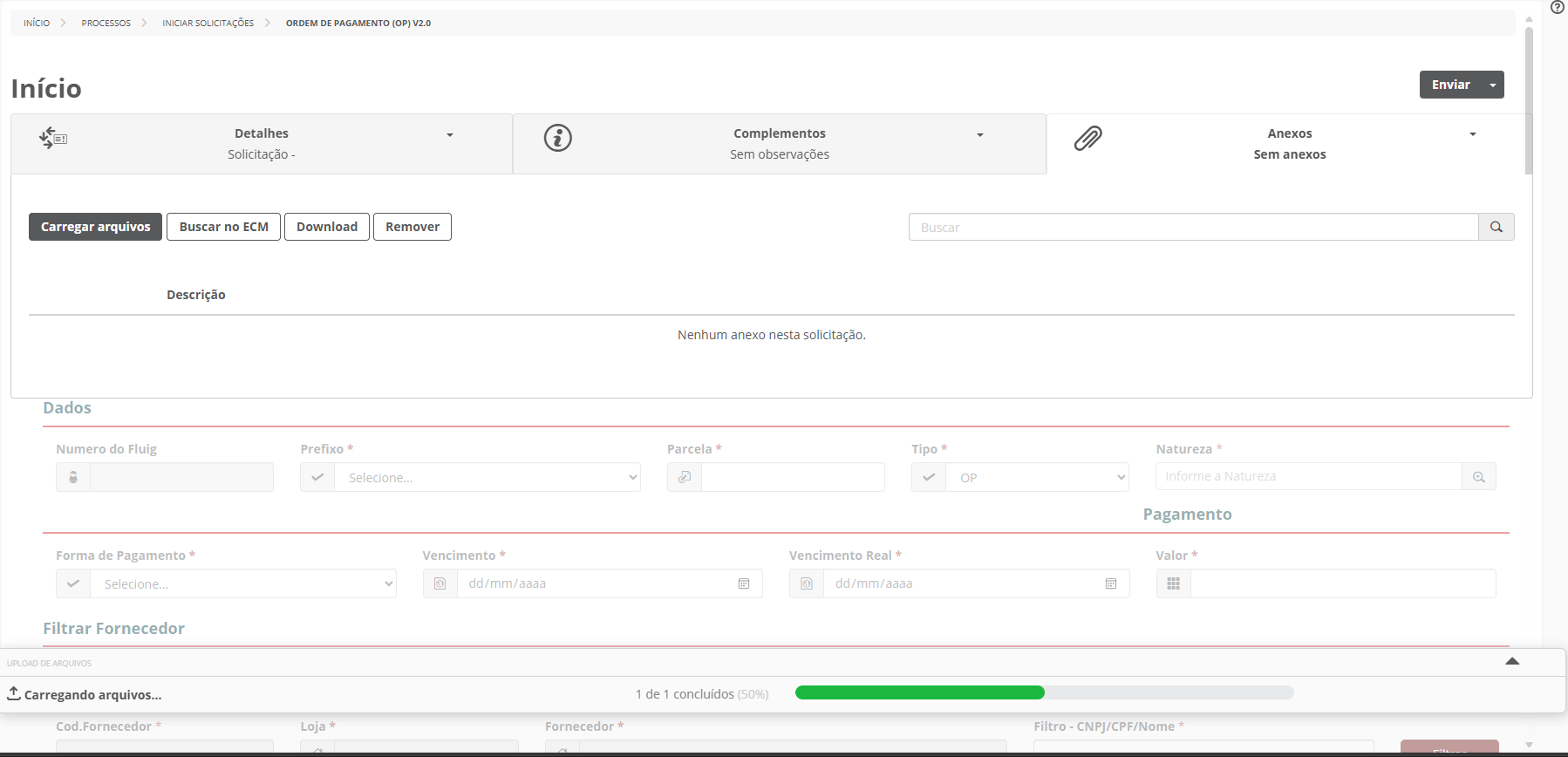

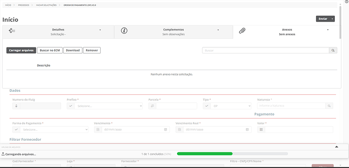

Hoje (16/01/2026) meu FLUIG iniciou com um layout diferente do padrão (Dentro de formulários de processo, a atualização não partiu de nenhum dos admins do sistema). Essa alteração de layout trouxe com ela um erro ao tentar anexar arquivos, onde carregam até 50% e depois o seguinte erro é apresentado no console do navegador:
VM428:1 Uncaught ReferenceError: that is not defined

Alteração de layout (retornou a algum layout antigo, desrespeitando totalmente as configurações em nosso painel de controle) e carregamento até 50%

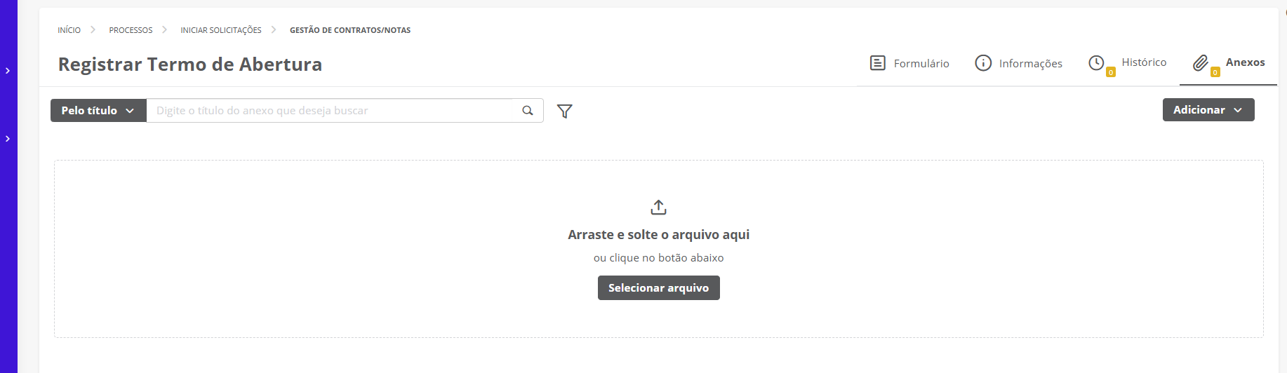

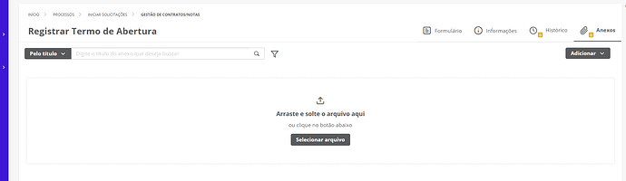

Tu comentou que seu layout amanheceu diferente sem nenhuma atualização?
Seu layout anterior ao problema e a imagem apresentada era similar a este abaixo?
Se caso seu LAYOUT era assim, e passou a aparecer como na sua imagem com 3 abas centralizadas!
Foi realizada uma possivel alteração em dados adicionais da EMPRESA CADASTRADA no Fluig através do acesso pelo usuário wcmadmin.
Acesse seu fluig com o usuario wcmadmin (administrador empresas)

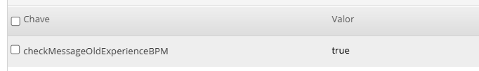

acesse o menu painel de controle>Empresas>Selecione e edite a empresa> Acesse a opção dados adicionais.
e verifique se possui a chave, se não tiver crie ela!

Tanto o checkMessageOldExperienceBPM quanto o oldExperienceBPM estavam preenchidos de forma incorreta.
checkMessageOldExperienceBPM estava “false“
oldExperienceBPM estava “true“
Alterando os parâmetros, o sistema voltou ao normal.
