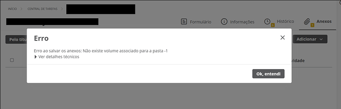

Olá Pessoal,
Estou com um erro no Fluig ao tentar anexar arquivos:
Alguém já passou por isso e sabe como me auxiliar?

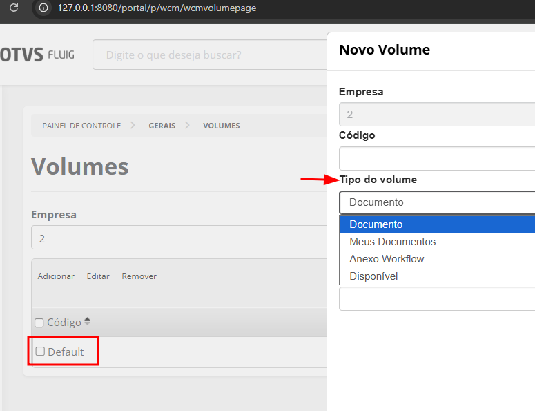

Pela mensagem tá parecendo que lá no wcmadmin não configurou os volumes para salvar anexos.
Quando cadastramos o Volume podemos deixar um Padrão, que vai servir pra tudo, ou configurar vários volumes, pra cada coisa específica.
Dá uma conferida se por acaso não usou o Padrão e nisso esqueceu de configurar o volume pra anexos de workflow.
Temos o default já configurado, funciona normalmente em todos os processos, exceto em um processo em específico que está gerando problema.
Será que é algo específico no workflow?
Comparei com outros processos e não parecia ter nada de diferente.
Pior que nunca tive erro parecido. Ainda mais considerando que só ocorre com 1 processo específico.
Aí só consigo recomendar a olhar os detalhes do erro e a olhar o log no Fluig. Talvez tenha alguma informação útil neles.

Erro ao salvar os anexos: Não existe volume associado para a pasta -1: com.datasul.technology.webdesk.workflow.exception.WorkflowSaveAndSendTaskException: Erro ao salvar os anexos: Não existe volume associado para a pasta -1
