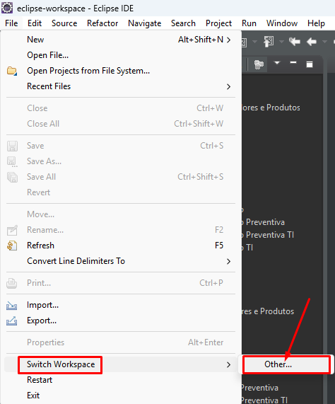

Igor, como muda o caminho da pasta?
Isso está acontecendo comigo.
Olá Filipe.

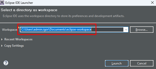

Na verdade, vc apenas copia a pasta inteira da sua Workspace para um outro diretório, por exemplo a pasta de “Documentos”, e dentro do Eclipse vc seleciona esse novo diretório (é recomendável que o diretório não possua nenhum espaço ou caracteres especiais para evitar esses problemas), conforme exemplo abaixo:
