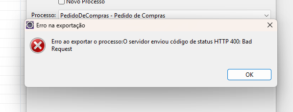

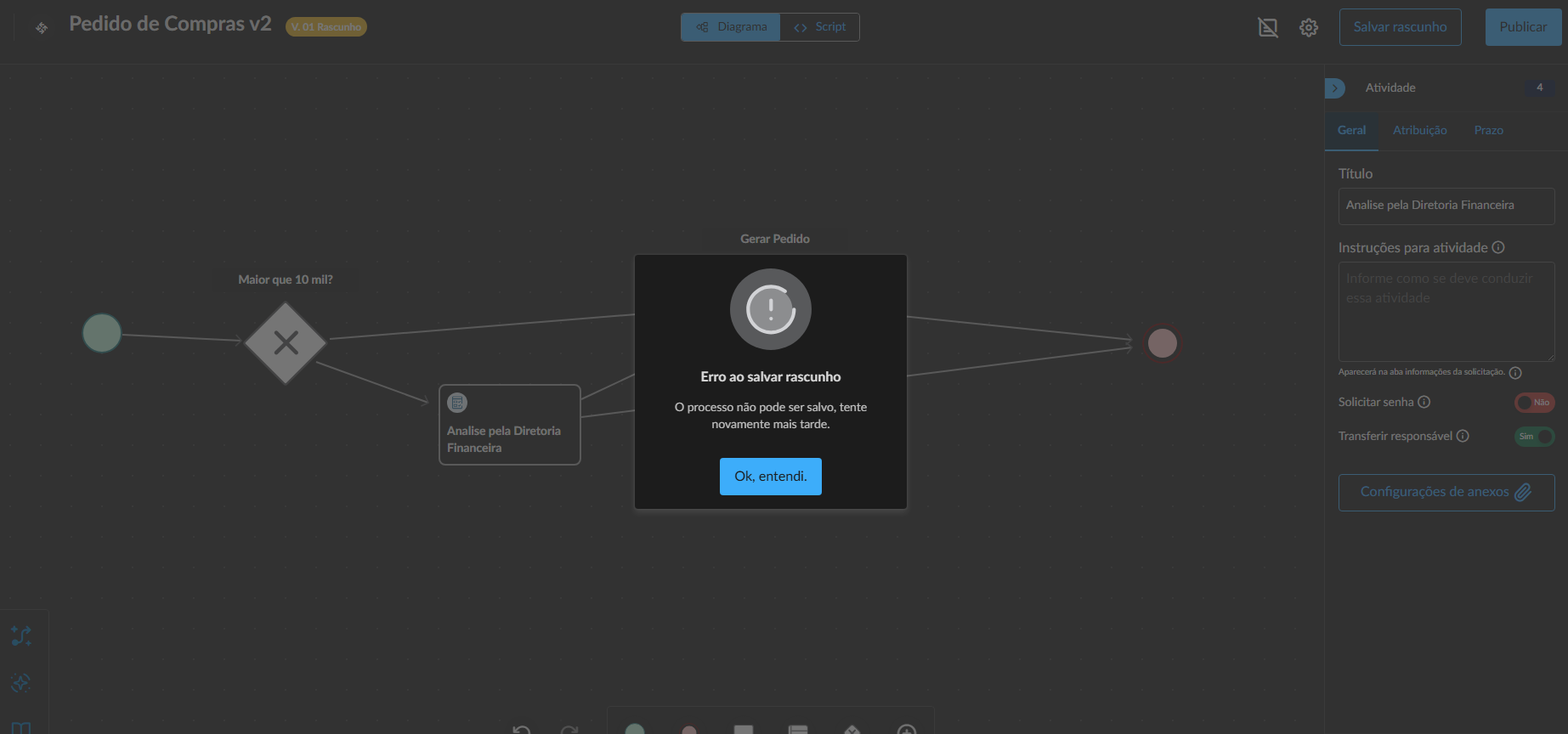

Oi pessoal, ontem do nada meu ambiente começou a dar erro ao salvar alteração ou ate mesmo tentar criar um novo processo, tanto pelo eclipse quanto pelo fluig, e ontem mesmo eu fiz varias exportação/alterações antes disso começar a acontecer. Alguem faz ideia de como resolver isso? Ja aconteceu com alguem? (abaixo exemplo exportando processo existente e depois no fluig tentando salvar um fluxo novo)
Olá,
Esté é um servidor localhost? experimentou reiniciar o ambiente?
Me parece que está tendo um problema de conexão com o banco de dados.
analisar o log da plataforma pode ajudar a ser agil identificar o problema.
abrass
Consegui, vi no log do servidor, era uma condição avançada numa etapa automática, que passou o numero permitido de caracteres. Muito obrigado.
