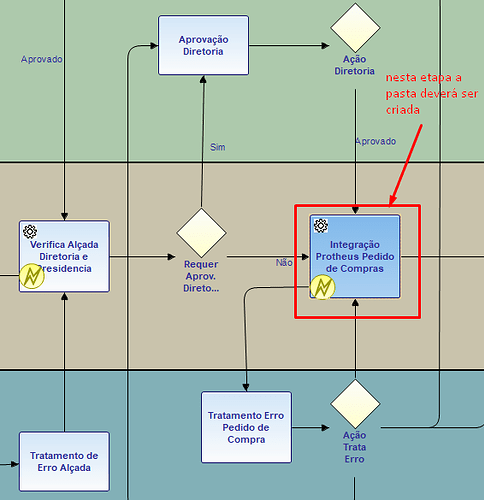

Após a aprovação do usuário, a solicitação é encaminhada para a próxima atividade.
Essa etapa é um serviço executado via script pelo sistema, portanto, não há um usuário específico responsável por movimentar a tarefa, mas sim o próprio sistema, conforme imagem.
