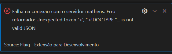

Extensão do vscode, já funciona com o fluig 2.0 Voyager?
Preciso dessa informação, estou tentando me conectar com o servidor, mas quando da certo ele me retorna um código HTML(que provavelmente significa que deu certo!) mas não consigo transitar os arquivos, nem Export nem import
No Lab Fluig fiz vários testes e todos funcionaram, desde importar/exportar formulários, widgets e datasets.
Porém não é a primeira pessoa que vejo reclamando do Fluig 2.0. No geral estou vendo pessoas reclamando até do plugin do Eclipse, dependendo do que está tentando fazer.
Sua instalação é do zero ou fez update do Fluig 1.8.2 pro 2.0? O Plugin do Eclipse funciona corretamente?
Instalação do zero, e na minha máquina eu atualizei, já apaguei, reinstalei, atualizei plugin, já dei downgrade nele também.:rofl:. E nada. Tô desconfiado que seja meu notebook até.

Como já vi mais gente reclamando pode ser caso de problema no 2.0. Ainda mais que nem o Eclipse tá funcionando.
Aí só imagino abrir chamado pra totvs analisar
Fiz uma atualização 1.8.2 → 2.0 no meu lab e de primeira não subiu, houve um erro após digitar nome/senha relacionado à segurança. Reiniciei umas 2x e magicamente voltou a funcionar.
Zero problemas com a extensão e também com o eclipse até agora, mas não testei a fundo.
