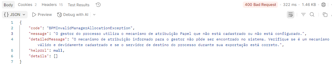

Estou tentando importar um processo criado em ambiente de homologação do fluig 2.0 (web sem eclipse), porem sem sucesso.
Já repassei todo o fluxo e formularios, bem como os cadastros na versão 2.0. Os papeis existem, usuarios existem, gestor está atribuido,etc… e não vai de jeito nenhum. já passaram por isso?

Ontem o dev do fluig (totvs) acessou o nosso ambiente e confirmou a existencia de BUGs tanto para importar o processo, quanto para importar o formulário.
Infelizmente parece que quando se trata de processos com fluxos complexos (que incluem decisões), simplesmente não vai.
Estou com problema também em algumas importações e também alguns problemas referente aos mecanismos de atribuição dos processos… Vamos acompanhando caso consiga resolver poste aqui para entendermos o desfecho ehehe

A solução foi a seguinte:
1.Usar o swagger do fluig ao invés do postman, bruno soapui ou similares
2. zerar os IDs de todas as decisões no fluxo
3. editar o processo via notepad ++, exibir todos os simbolos e procurar pelas tags
ConditionProcessAutomaticRules … dentro dela localizar
engineAllocationId aqui dentro tinha uma quebra de linha engineAllocationConfiguration
Uma vez encontradas as tags, remover as quebras de linha.
Executados esses passos, conseguimos importar processo e formulario.
