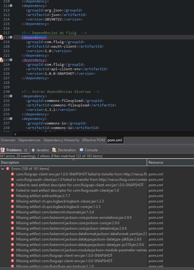

Não consigo fazer funcionar o Fluig no meu Pom.xml alguem poderia me ajudar, as referencias estão corretas?

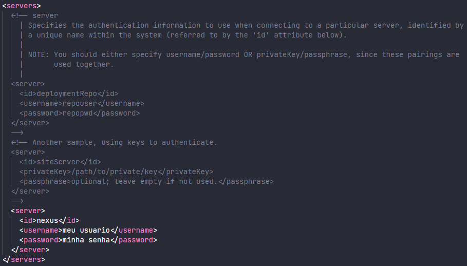

Você configurou as credenciais do repositório?
Como isso deve ser feito? tenho que criar um arquivo settgins.xml ? onde coloca-lo? o que ele deve conter?
Pois é, eu descobri isso quando fui fazer o curso Adaptando seu componente para a TOTVS Store.
Basicamente tem que abrir um chamado pra TOTVS pedindo credenciais pra acessar o repositório Nexus do Fluig.
No settings.xml, que fica na pasta conf da instalação do Maven, tem a tag servers. Nela é só adicionar a configuração.
aparentemente resolveu quase todos os erros, ficaram alguns mas deve ser pelo fato de minhas credenciais serem invalidas, vou abrir o chamado para solicitar, obrigado por sua ajuda
Já percebi que algumas partes do repositório são acessíveis com uma senha especial/diferente.
Ao menos a credencial que me deram não permite baixar algumas coisas e nem entrar em alguns itens do repositório. Lembro que no curso o professor usava um recurso de pesquisa no repositório e quando tentei usar pedia outra senha também
Se precisar em casa tenho uma senha que não foi feita para min alguem me passou e não lembro como.
Acho que veio da epoca da totvs
