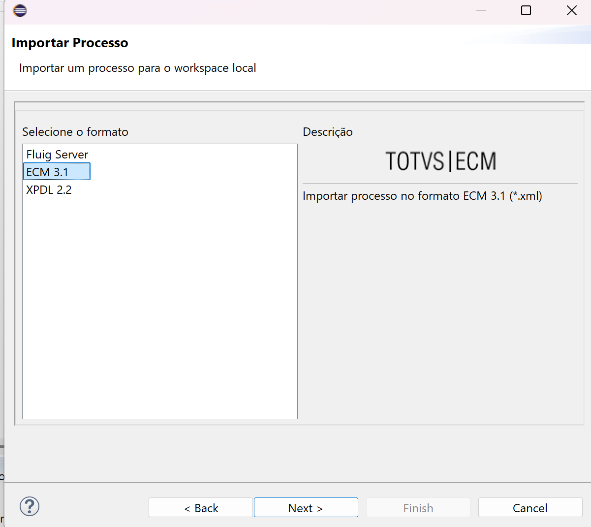

Recentemente quando tento exportar um processo do fluig para importar no eclipse onde ficava o .process que era o diagrama do processo esta ficando um xml que não consigo editar os fluxos, será algum problema no meu eclipse ou será que o fluig alterou algo ?
Você precisa importar ele da seguinte forma, nesse XML clique com o botão direito, vá em importar, selecione a seguinte opção:
Selecione o ECM > next > selecione o servidor > arquivo XML (você deve seguir a estrutura de diretórios do teu projeto e achar o XML), selecione e importe.
Valeu, deu certo, não sabia que era dessa forma, geralmente sempre importava automático o .process
