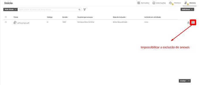

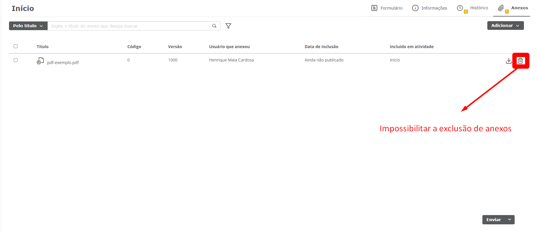

Alguém sabe me dizer se tem alguma forma de impedir que os anexos sejam excluídos?
Mais em específico o requisitante irá inserir o anexo, no avanço da atividade uma pessoa valida, caso a validação seja reprovada, a atividade volta pro requisitante porém ele não poderá excluir o anexo inserido anteriormente, dessa forma temos controle e rastreabilidade de correções realizadas.
Obrigado!
Anexos no Fluig são tão mal projetados que você nem precisa estar no “modo edição” pra remover/inserir anexos. Basta ter permissão que em qualquer momento pode entrar na solicitação, ir na aba anexos, e mexer neles.
Talvez consiga esse controle indo nas propriedades do processo, na parte de “Segurança de Anexos” e colocar a permissão de remover anexo como um Mecanismo Customizado. E nele você indique que ninguém tem permissão de remover caso a atividade atual seja essa de correção.
Muito obrigado! Não conhecia a parte “Segurança de anexos”, irei dar uma olhada!
