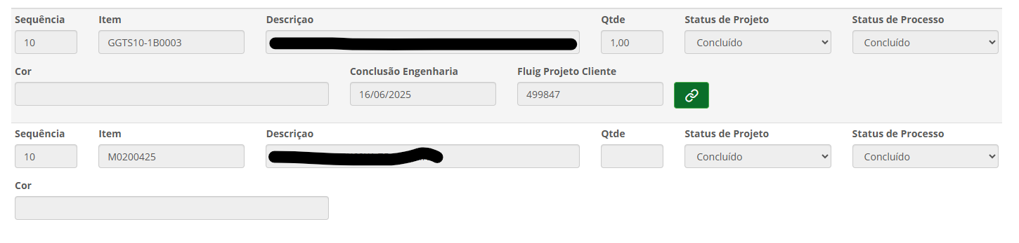

E essa tabela que é alimentada pela API:
Os campos que preencho via API são ambos “status” e o “conclusão”, os outros seguem com o valor normal que já é preenchido na abertura.
