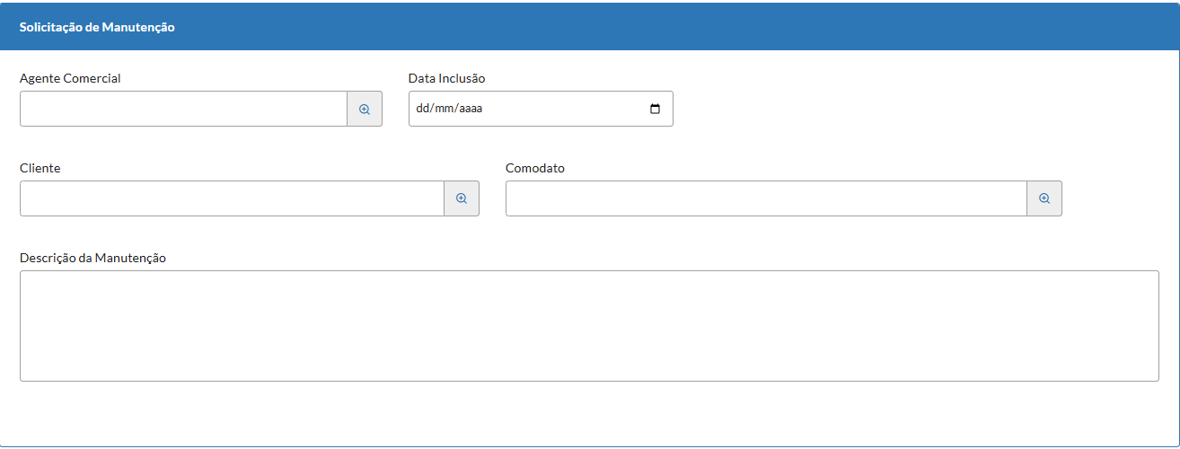

Resolvi criar um processo para solicitar manutenção de alguns equipamentos que temos em comodato. Por ser algo mais simples a para fins de aprender e praticar eu cheguei uma barreira que ainda não consegui entender a lógica para fazer funcionar…

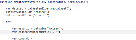

Eu tenho um dataset avançado que consome uma Aplicação REST que estamos desenvolvendo para se comunicar com nosso ERP..
A dúvida é a seguinte qual a melhor maneira para pegar uma informação selecionada ou preenchida em um campo para ser passado nesse dataset para realizar a consulta. A minha necessidade seria no caso o dataset que está vinculado ao Agente Comercial servir de apoio para para o Dataset do Cliente eu tentei usar a hAPI e descobri que o lugar dela não é no dataset hehe.
Aqui seria aonde o valor deveria ser inputado, porém não consegui imaginar como ainda…

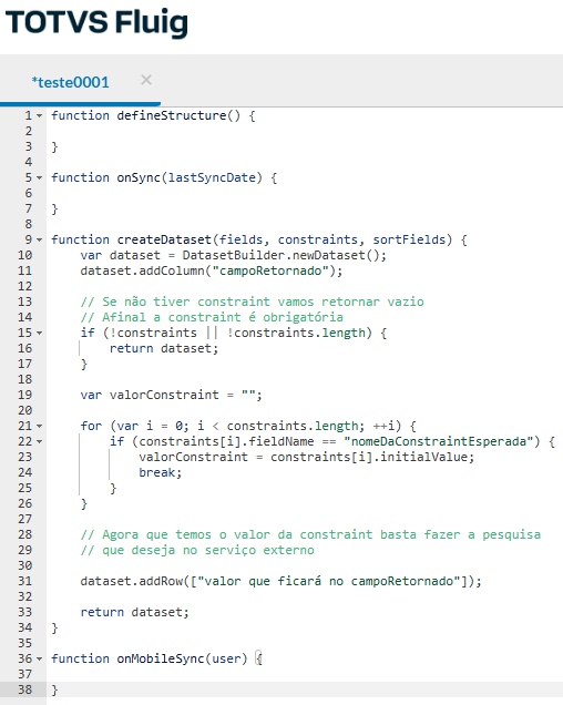

Em geral a gente passa os dados pro dataset via constraints. Até podemos usar alguma API/WS no dataset para buscar os dados de algum lugar, mas ainda é mais comum passar a constraint.
Nessa Documentação de Dataset Avançado mostra como percorrer/recuperar os valores enviados por Constraints. Então o que sempre faço é um dataset avançado receber as informações e a partir delas executar algo, retornando os dados necessários.
Bruno, obrigado. A uma outra dúvida como eu fiz pelo Web e não pelo Eclise é possível passar essas constraints também?
É possível sim. Você fez pelo Editor de Datasets no próprio Fluig, certo?
Imagina esse dataset criado por lá, com o código teste0001. Ele espera receber uma constraint com o nome nomeDaConstraintEsperada.
Aí, no evento de formulário ou de processo, você chama esse dataset.

Certo, a noite vou fazer uns teste…. Você faz mentoria?
