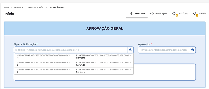

Salve pessoal, estou utilizando o i18n para internacionalizar um processo BPM, está funcionando para o nome dos campos, labels e tudo mais. Só que não estou conseguindo utilizar nos textos dos meus campos zooms conforme o print abaixo:
Alguem já conseguiu fazer funcionar e consegue dar uma luz ?
De documentação só consegui encontrar esta aqui Internacionalização (i18n) - TOTVS Fluig - TDN e não me ajudou muito, não funcionou.
E também tentei utilizar dentro de arquivos javascript, queria utilizar por exemplo em modais, no beforeSendValidate e etc. Alguem sabe informar se é possível utilizar o i18n nesses scripts do “front” do fluig ?

Tente usar no seguinte formato: i18n.translate("text.zoom.tipoSolicitacao.placeholder")
Tentei também, :smiling_face_with_tear:, no campo zoom Aprovador ali ao lado está com este formato.
