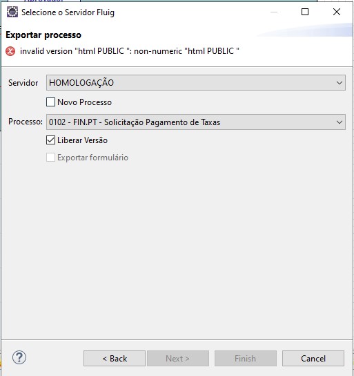

Ao tentar exportar o formulário/processo para o servidor, está sendo retornado a seguinte mensagem:
invalid version "html PUBLIC ": non-numeric "html PUBLIC "
Pelo que entendi a mensagem ocorre devido a versão pública da página ser inválida. Porém aonde ajustar a mesma para que seja possível enviar ?
Obs.: realizei a exclusão do projeto no Eclipse, marcando a opção de deletar permanentemente. Criei um novo projeto e ao selecionar o servidor para assim carregar a lista de processos, o mesmo exibiu a mesma mensagem de erro.
Que página estaria com erro ?
Impressão que tenho é que o DOCTYPE do HTML está errado.
Por padrão sempre utilizo o seguinte doctype (primeira linha do HTML):
<!DOCTYPE html>
Bruno, bom dia!
O server.log ‘reclamou’ algo a mais?
Então, o arquivo HTML está normal, com !DOCTYPE
Bom dia,
Não sobe mensagem no server.log, da a entender de que é uma validação realizada no lado do eclipse.
Sabe me informar se possui algum log do plugin ?
Bom dia,
Aparentemente essa mensagem que retorna no Plugin do Eclipse é que o mesmo não consegue comunicação com o servidor.
Pois estava tentando atualizar com os arquivos fora da rede do ambiente.
Quando estou na rede interna, efetua o envio dos arquivos normalmente. Fiz testes também com a VPN e envia os arquivos normalmente.
Porém, não sei oque esteja impactando, pois se encontra público o acesso e com a porta liberada no firewall.
