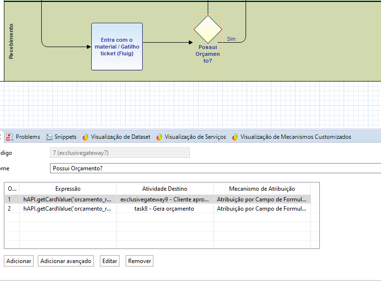

Olá, sou estagiário de TI a pouco tempo em uma empresa, e estou trabalhando com Fluig, agora estou em um projeto de um processo:
Fiz o Diagrama e o formulário, porém não estou conseguindo avançar no diagrama, no gateway, sigo o formulário e quando chega na atividade dele, não avança aparece um erro:
Não foi possível resolver as condições da atividade automática
Mais específico eu seleciono uma opção que se Sim deve me levar para uma atividade e se não para outra.
