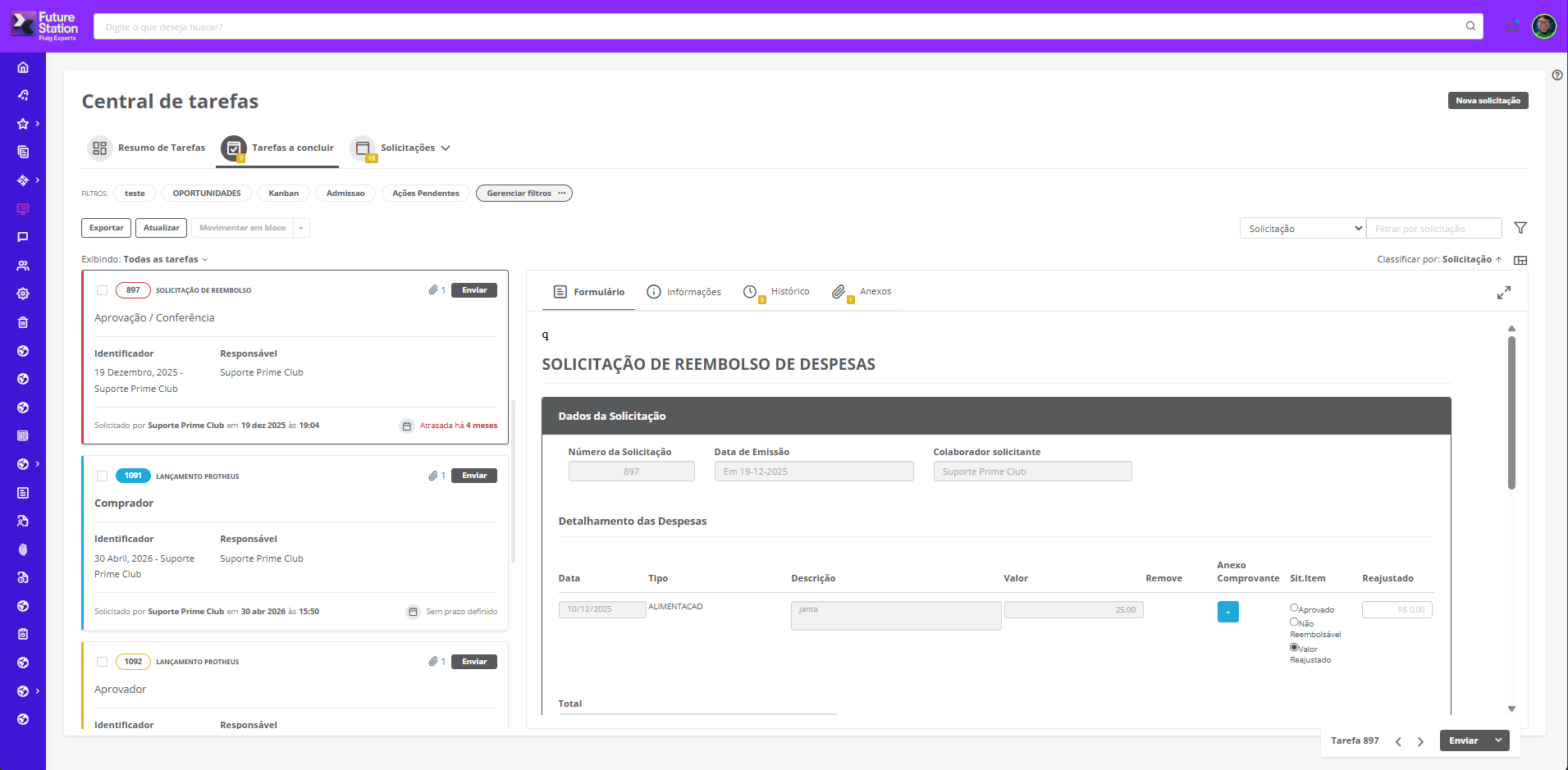

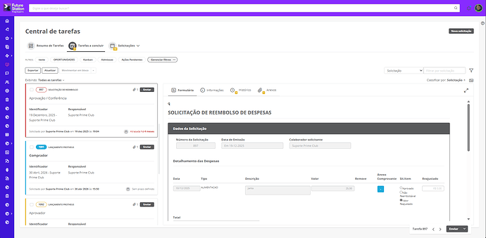

Boa tarde atodos,
Quem ainda não migrou para a 2.0 e quer a nova central de tarefas segue o codigo para rodar no console do navegador.
fetch('https://concrematengenharia192281.fluig.cloudtotvs.com.br:11451/ecm/api/rest/ecm/centralTasks/newExperience', {
method: 'POST',
headers: {
'Content-Type': 'application/json'
body: JSON.stringify({ newCentralTask: "true" })
}).then(response => response.json()).then(data => console.log(data)).catch(error => console.error('Error:', error));
Basta mudar de true para false para desativar.
Ficou top!
