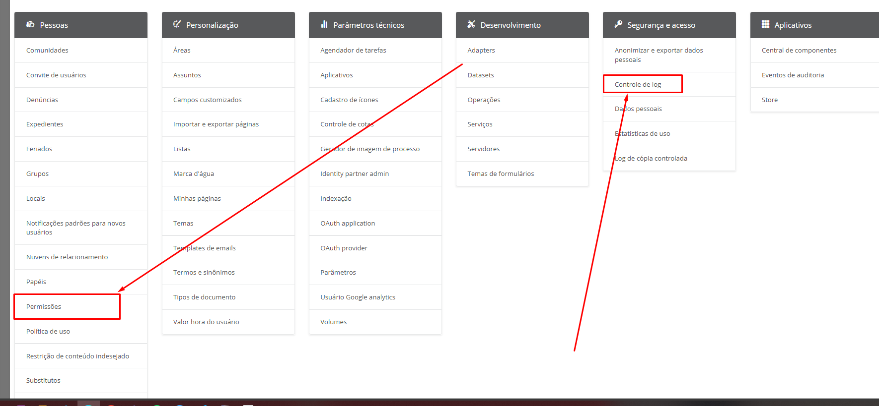

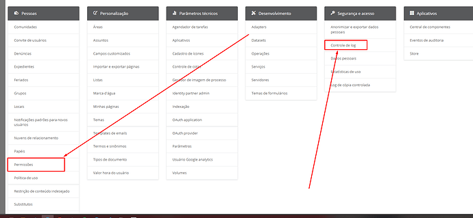

Pega uma conta limpa (sem acesso algum) para testar, e abre o my fluig, ao ocorrer o problema, baixa/abre o log, dependendo da sua plataforma (windows/linux, acesso local ou remoto), pode ser pelos parametros mesmo, lá aparece os erros de falta de permissão, só puxar as permissões na aba permissões do fluig.
Aqui ambas abas:
Dentro do log é só clicar para baixar o log.

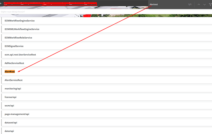

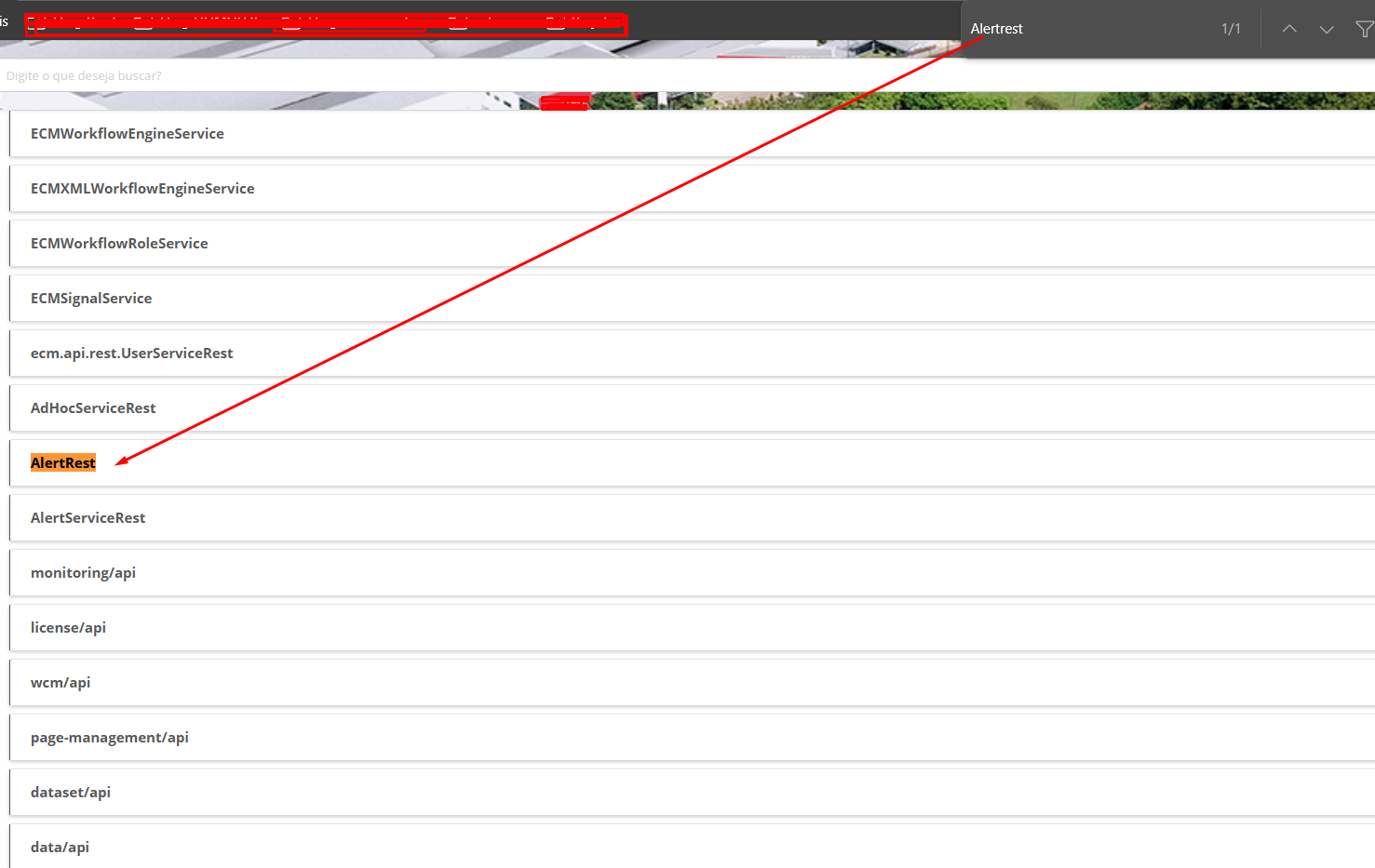

Não tenho o erro em mãos, mas vai ser uma stack trace padrão do Java, próximo a isso:
permissionDenied GET - URL_DA_API_NEGADA
Só pegar por niveis (separa por ‘/’) e pesquisar na aba de permissões.
Dentro de permissões, pode pesquisar pelo input fornecido por padrão ou só usar ctrl + F
Entra na categoria e de acesso na api especifica com o erro ou na categoria por completo, depende como é gerenciado o acesso na sua empresa e se é publico ou não, caso um seleto grupo tenha acesso ao mobile, informe ele lá.
