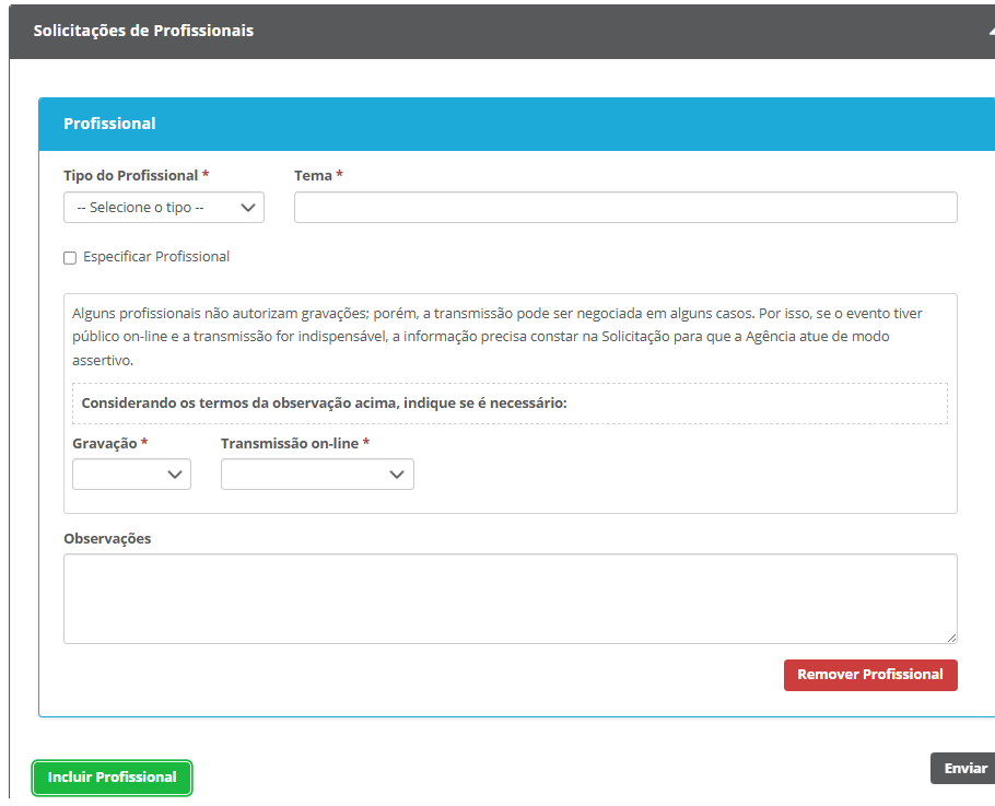

Por exemplo, eu tenho uma tabela Pai Filho com esse layout:
Uma limitação “chata” da Tabela Pai Filho é que não existe o “Neto”. Então, nativamente, não tem como você ter mais uma tabela dinâmica dentro de outra tabela dinâmica.
