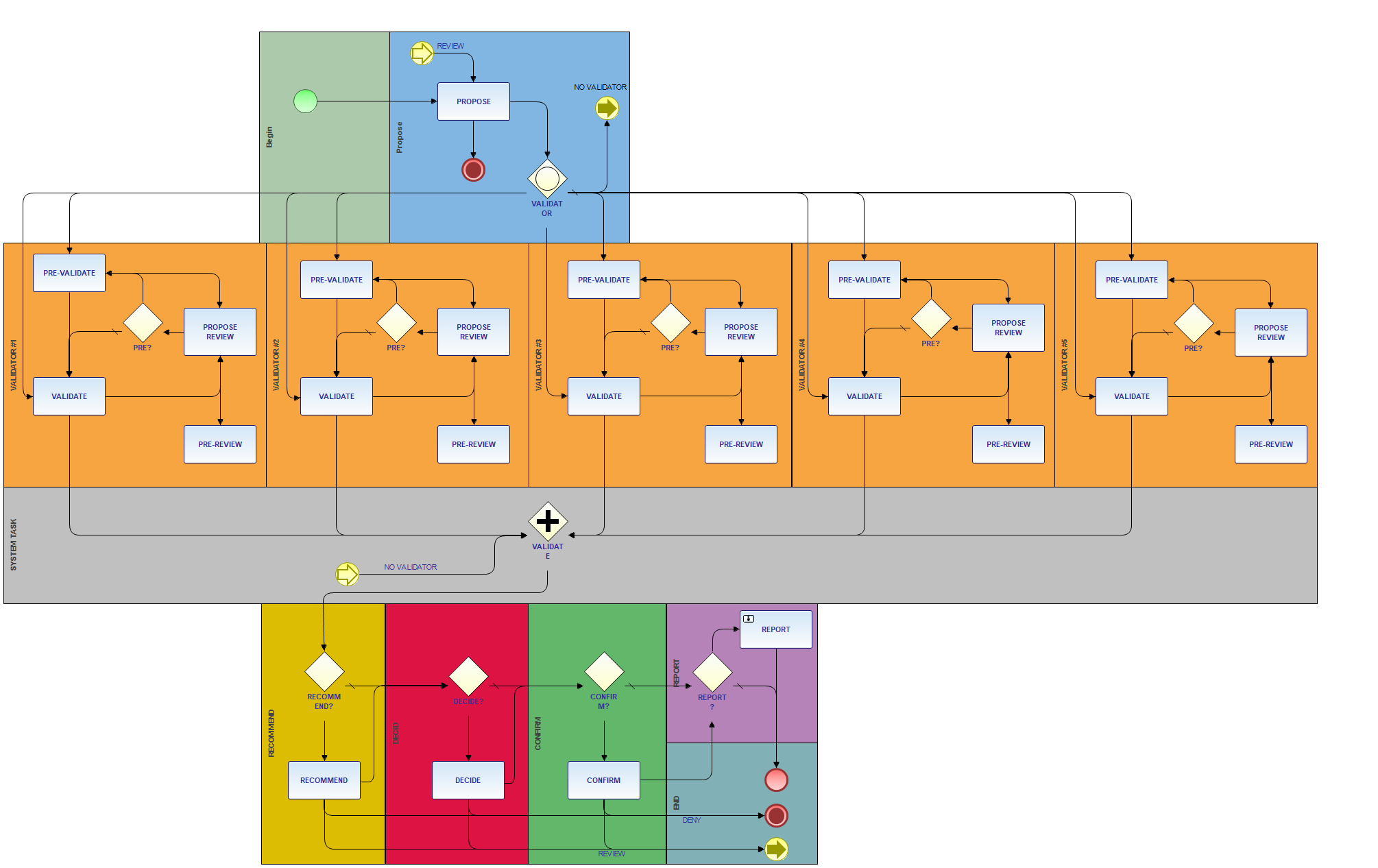

É um fluxo complexo que vou ter que replicar umas 80 vezes pois o que muda e so o formulario.
dai o mecanismo não me atende na hora de gerar o historico customizado.
Te mostrar a “criança”
