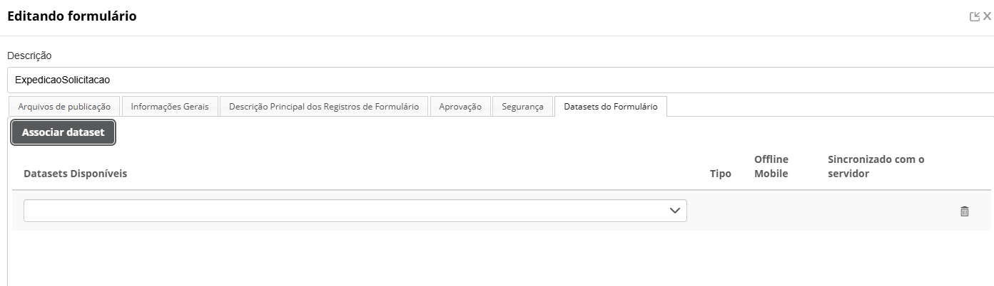

Pra que servem os Datasets Associados ao Formulário?
Tá aí uma dúvida que surgiu sobre essa funcionalidade, Associar Dataset, que tem no Eclipse ao exportar formulário e até no próprio Fluig.
Pra que realmente serve isso? No que influencia o formulário?

O dataset associado serve para quando vc tiver datasets desenvolvidos que são utilizados no seu projeto! ao associar os datasets eles criam um vinculo com o metadata do formulário! com isso no momento que vc exporta o formulário com datasets associados para outro ambiente! ele ja leva os datasets para o ambiente!
com isso não sendo necessário exportar os datasets, pois os mesmos ja estão associados ao projeto do formulario/bpmn.
