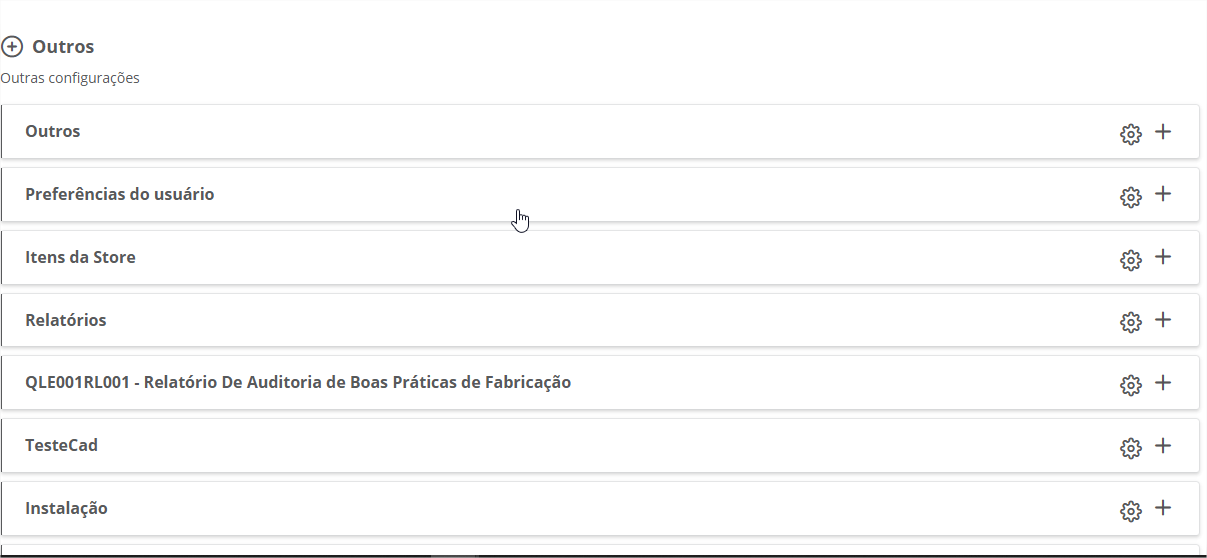

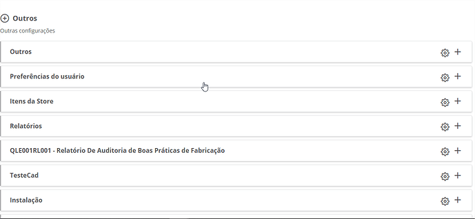

Preciso adicionar permissão para algumas páginas para um grupo de pessoas
Olá boa tarde pessoal, estou com um problema meio crítico a respeito de permissões pois quero permitir para grupos específicos de usuários algumas telas, mas não sei como deixo ela visualizável aqui nesta parte das permissões, pois ai ela não aparece par outras pessoas, poderiam me ajudar ?
Elas teria que aparecer nesta parte para eu dar permissões .
