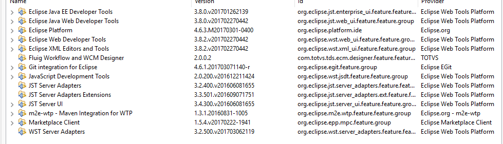

Atualizei recentemente o plugin do fluig para a versão abaixo:

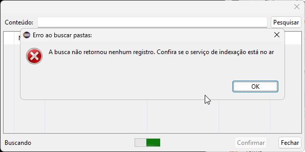

1 - Ao escolher a pasta de destino:

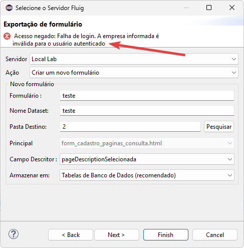

2 - Sabendo o código da pasta de destino e ignorando o primeiro erro, ao tentar exportar dá isso:
Testado em duas instalações Fluig: 1.8.2 de 11/11 e uma 2.0 de 15/10. Alguma ideia?

mesmo problema aqui, no log do Fluig mostra o erro abaixo:
Falha na autenticação. Código de empresa recebido (0) não é o mesmo do usuário autenticado (1)
Não atualiza. Da muito problema. Uso a 1.8.2.0.
Se por acaso vc ativou as permissoes de api pelo painel de controle isso pode ocorrer.
