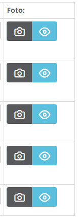

Alguém já conseguiu lidar com botões em uma tabela pai x filho? Estou com um problema onde, o botão funciona normalmente está tudo correto, e um botão para adicionar imagem e outro que apresenta a imagem em um modal.
Porém quando passo a atividade o index é perdido no button de visualizar a imagem e não consigo mais encontrar ele para apresentar a imagem.
Esse é o campo na atividade ativo

E eu preciso desse index pois é como eu busco o url da imagem:
function fnAbreFoto(campo){
  var tab = campo.id.split("_")[3];
  var index = campo.id.split("___")[1];
  let url = document.getElementById("img_url_"+tab+"___"+index).value;

Boa tarde Eduardo, obrigado pelo retorno.
Problema com essa busca é que buscando pelo parent ou querySelector ele entra sempre no td que é gerado sem o índice, aquele “padrão” de toda tabela e por conta disso não consigo encontrar em lugar nenhum o índice do botão que é clicado. E é nesse problema que estou preso.

Tive que fazer uma gambiarra mas funcionou
url = $(campo).closest("tr").children().eq(4).find("input").eq(2).val();
Obrigado pelo apoio.
