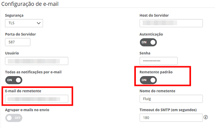

Tenho um problema aqui na empresa que é, o Fluig não tem opção que força um usuário só no envio de e-mail.
Tem a opção lá no wcmadmin mas existem alguns e-mails que ainda assim não são enviados por ter um “FROM” diferente do que o meu stmp permite.

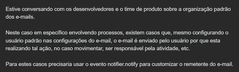

E aqui a resposta da TOTVS:
Vale comentar que eu não tenho a minima ideia de como customizar o remetente do e-mail, nos params tem apenas o userId, vou acabar testando trocar isso, mas não sei se funciona assim, é uma saída adicional, mas não achei nada sobre isso.

Vale comentar, o e-mail configurado no wcmadmin DEVE ser o mesmo do ‘admin’, por algum motivo o padrão usa e-mail do admin para o envio de e-mail, descobri isso no meio de uns testes uns tempos atrás.

Então, no wcmadmin, deixamos configurado o e-mail do remetente e marcamos a opção “Remetente padrão”.

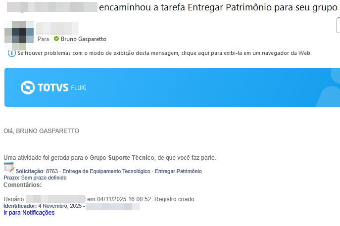

Então, tenho bem assim configurado, porém não envia e-mails como por exemplo o de USUÁRIO SOLICITANTE encaminhou a tarefa TAREFA DO PROCESSO para seu grupo”, ao alterar, finalizei o serviço, limpei os temps e nada. achei bem estranho, até por que não vi mais ninguém ter problemas mesmo…..

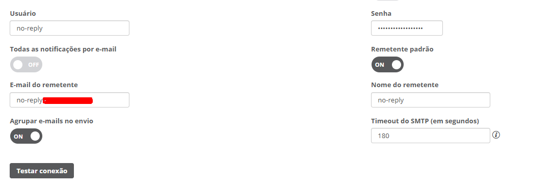

Estranho. Aqui recebo normalmente. Como aqui usamos Office 365 o usuário e e-mail remetente são idênticos no Fluig. Mas o remetente do e-mail, mesmo estando configurado no Fluig como “Fluig”, vem como o nome real do usuário de e-mail (como tá cadastrado no Office 365).
Bruno, me conta, teu ‘nome do remetente’, por ventura, não é a matricula de um usuário que tem o e-mail cadastrado que é usado no STMP de vocês não né?

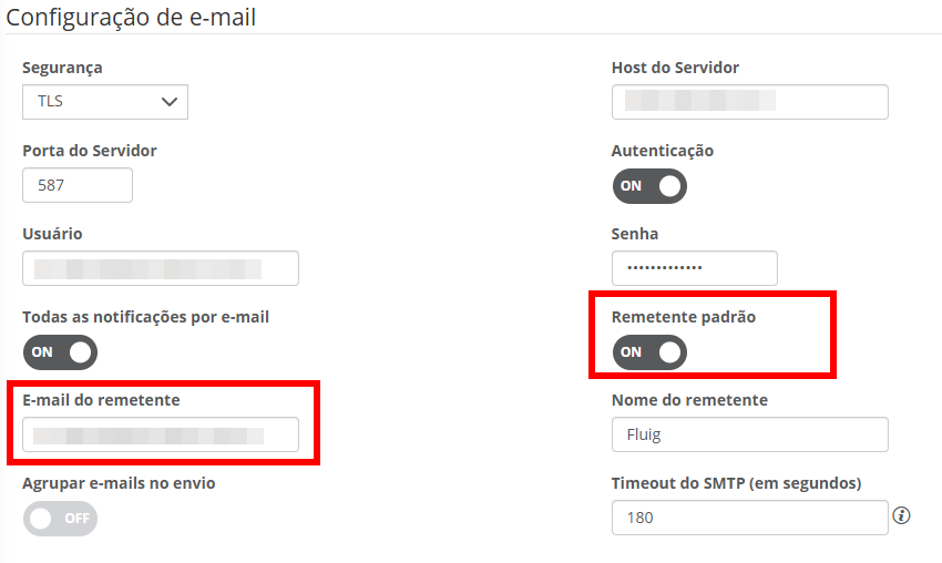

Lendo a FAQ e testando/brincando com o notifier cai nessa dúvida, vou testar se não usa a mátricula do usuário isso…… que é inclusive o params.currentUser, talvez se não funcionar vou testar alterar esse campo do params.
E era isso mesmo…..
Nenhuma FAQ nem o próprio suporte soube apontar o erro, precisa informar o código/Mátricula do usuário que tem o e-mail correto, que ai ele utiliza no lugar de qualquer outro utilizado.
Por sorte na FAQ é comentado que usa o que está cadastrado no ‘remetente padrão’ (sem especificar o que precisa estar lá), caso não tenha cadastro, usa a mátricula do user logado.

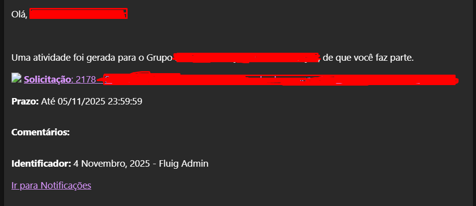

Você se deparou com o caso do e-mail ser enviado sem assunto? Ele sempre chega como: (sem assunto)
Implementei o código assim:

Sim, tinha batido nisso também, isso ocorre pois o fluig por padrão não tem assunto definido dentro dos templates, ele monta com base em 3 campos diferentes. mas só monta em e-mails padrões…..
é meio esquisito isso, mas tu consegue, se montar manual, resolver, mas é tanto trabalho que vale mais a pena só cadastrar corretamente, se você tá com o problema já marquei a resposta ali, de qual era o cadastro errado.
