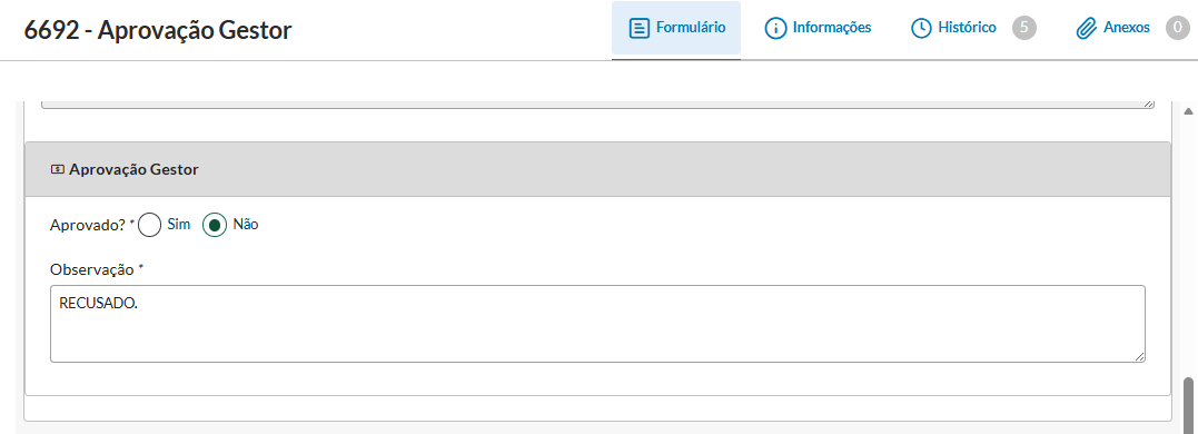

Possuo um campo simples, de aprovação em uma das etapas do Processo.
Pessoal, quero que quando o gestor recuse a solicitação, essa recusa vá para o histórico da Solicitação, para quando o solicitante acessar o histórico, identificar o motivo.

Tem dois jeitos que já vi pessoal fazendo. Cria uma tabela pai x filho dentro do formulário pra servir como um histórico de ações, ou faz isso de colocar como comentário no histórico.
Aqui eu fiz como comentário no histórico, usando o evento afterStateEntry.
Segue exemplo do meu código.
