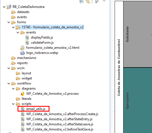

Estava reorganizando os scripts, pegando uma função de e-mail que se repetia no StateLeave e no StateEntry e criando ela fora para reuso. (não reconheceu)
O mesmo com um script do formulario que criei script personalizado e não reconheceu, então tive que colocar no HTML.
É um processo recriado do zero tudo no eclipse.
É assim mesmo. Um código de um processo/formulário não é compartilhável com outro processo/formulário.
Porém você pode reaproveitar a função entre eventos do mesmo processo e do mesmo formulário.
No caso do processo a função tem que ser criada seguindo o padrão de nomenclatura que já tá aí no seu print: código do processo.nome da função.js

Bom, tanto script de formulário quanto de processos, tem o padrão certo para que o fluig reconheça né. Agora já sei porquê meus scripts personalizados foram totalmente ignorados.
